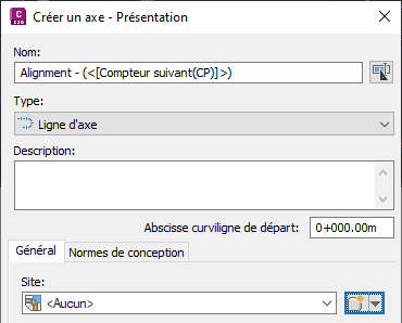

Présentation d'axe par défaut
Lors de la création d'un axe à l'aide de la boîte de dialogue Créer un axe - Présentation ou Créer un axe - A partir d'une polyligne, par défaut, aucun site n'est spécifié.
Figure 2 : positionnement d'un axe sur le site <Aucun>
Ce paramètre est recommandé pour éviter l'interaction de vos axes avec les parcelles que vous créez. Si par la suite vous souhaitez établir cette interaction avec des parcelles, des lignes caractéristiques du terrain ou d'autres axes, vous pouvez déplacer ou copier l'axe vers un site.
