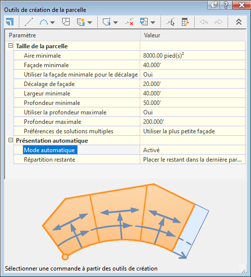

Mode automatique
Définissez l'option Mode automatique des outils de création de la parcelle, comme illustré à la figure 3, pour créer rapidement plusieurs parcelles. Le mode automatique est plus efficace avec les aires symétriques et les zones comportant des formes régulières. Pour les zones qui comportent des formes irrégulières ou de petits angles internes, utilisez le mode d'édition manuel.
Figure 3 : activation du mode automatique
Lorsque le mode automatique est activé, une fois que vous avez spécifié les points de départ et de fin de la façade, les aperçus des graphiques affichent les nouvelles parcelles proposées en fonction des critères spécifiés. Si vous acceptez la solution proposée (voir figure 4), les parcelles sont créées simultanément.
