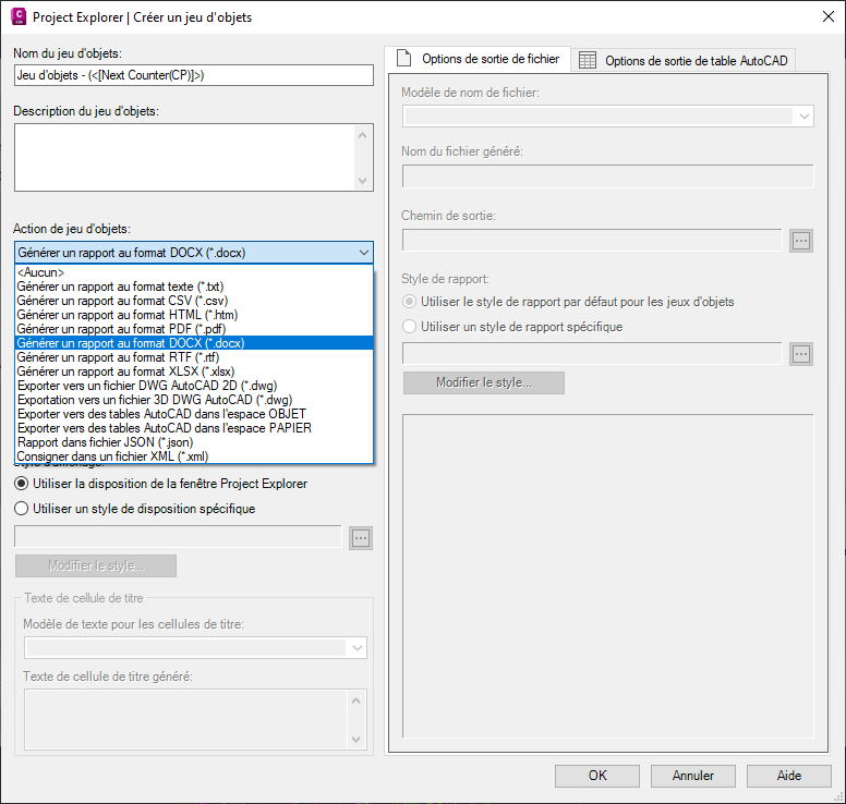

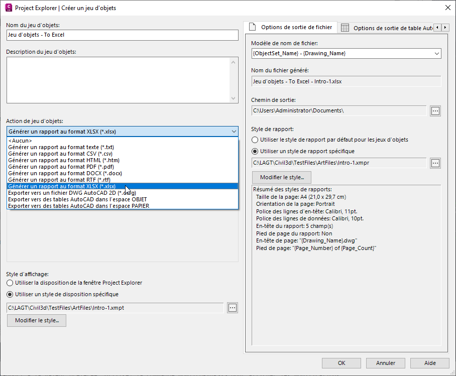

Configuration du jeu d’objets

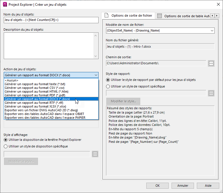

Pour définir un jeu d’objets qui génère un rapport, vous devez spécifier un nom de fichier, un type de fichier et un chemin de sortie pour le rapport, puis configurer le contenu et la présentation du rapport à l’aide d’un style de présentation et d’un style de rapport.
  1. Sélectionnez Générer un rapport au format DOCX dans la liste déroulante Action.
    Notez que le nom de fichier du rapport sortant peut être dérivé d’une série de variables dynamiques ou vous pouvez spécifier un nom de fichier fixe dans cette boîte de dialogue. Dans ce cas, vous utiliserez l’option par défaut et le nom du fichier sortant sera constitué d’une combinaison du nom du jeu d’objets et du nom du dessin.
  2. Définissez le chemin de sortie requis, si vous le souhaitez.
  3. Définissez le paramètre Style de présentation sur Utiliser un style de disposition spécifique, puis cliquez sur le bouton Modifier pour commencer à définir la présentation de ce rapport.

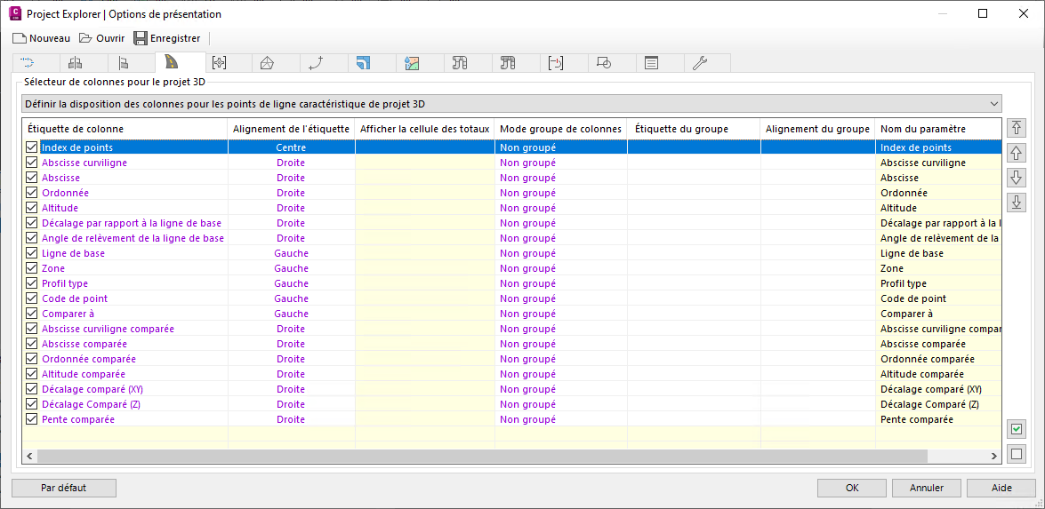

  1. Dans l’onglet Projets 3D de la boîte de dialogue Options de présentation, vérifiez que l’option Configurer la présentation des colonnes pour les points de ligne caractéristique de terrain du projet 3D est sélectionnée.
  2. Dans la vue sous forme de liste, effacez les étiquettes de colonne suivantes :
    • Point
    • Zone
    • Profil type

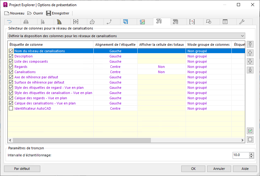

  3. Dans l’onglet Réseaux de canalisations de la boîte de dialogue Options de présentation, vérifiez que l’option Configurer la présentation des colonnes pour les réseaux de canalisations est sélectionnée.
  4. Dans la vue sous forme de liste, effacez les étiquettes de colonne suivantes :
    • Style des étiquettes de structure - Vue en plan
    • Style des étiquettes de canalisation - Vue en plan
    • Calque des structures - Vue en plan
    • Calque des canalisations - Vue en plan
  5. Dans la liste déroulante, choisissez Configurer la présentation des colonnes pour les tronçons.
  6. Dans la vue sous forme de liste, effacez tout. Sélectionnez ensuite les éléments suivants :

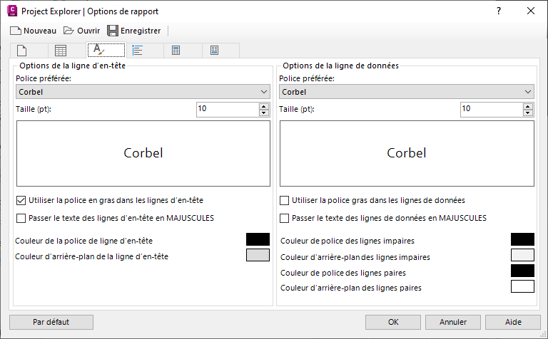

Options de style de rapport

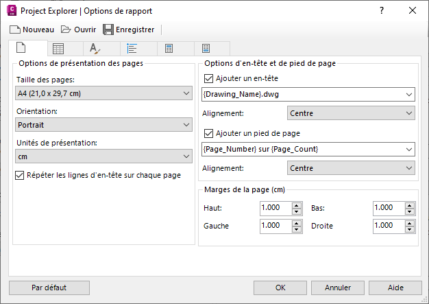

Vous allez ensuite configurer un style de rapport pour déterminer le format de page, les polices, le style de table et le contenu de l’en-tête et du pied de page du rapport sortant.
  1. Dans la boîte de dialogue Créer un jeu d’objets, sous la section Style de rapport, cliquez sur le bouton Modifier.
  2. La boîte de dialogue Options de rapport s’ouvre.
  3. Dans l’onglet Options de page, définissez la taille des pages sur A4 et l’orientation des pages sur Portrait.
  4. Dans l’onglet Options de police, définissez la police préférée sur Corbel et la taille de la police sur 10pt.
  5. Enregistrez ces paramètres dans un style de rapport et associez le fichier obtenu à ce jeu d’objets. Cliquez sur le bouton Enregistrer, puis enregistrez le style de rapport en spécifiant le chemin d’accès et le nom de fichier de votre choix.
  6. Cliquez sur OK pour fermer la boîte de dialogue Options de rapport et revenir à la boîte de dialogue Créer un jeu d’objets.

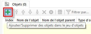

Pour ajouter un projet 3D à partir de l’onglet Jeux d’objets :
  1. Dans l’onglet Jeux d’objets de la fenêtre principale de Project Explorer, cliquez sur le bouton Ajouter des objets au jeu d’objets/Supprimer des objets du jeu d’objets.
  2. Dans l’onglet Projets 3D de la boîte de dialogue qui s’affiche, sélectionnez le projet 3D First Street, puis cliquez sur OK.
    De retour dans la fenêtre principale de Project Explorer, vous pouvez voir que First Street a été ajouté à notre jeu d’objets.

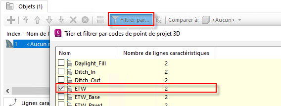

  3. Si vous le souhaitez, vous pouvez désormais spécifier les lignes caractéristiques de terrain du projet 3D à inclure dans le rapport en ajoutant un filtre de code de point. Cliquez sur le bouton Ajouter/Modifier un filtre pour ouvrir la boîte de dialogue Trier et filtrer le contenu. Sélectionnez le code de point ETW et cliquez sur OK.

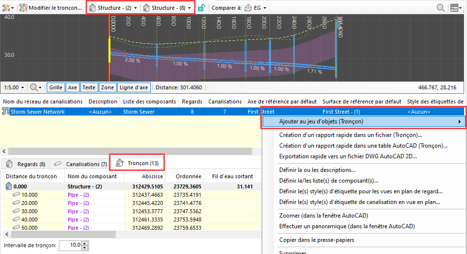

Pour ajouter un tronçon à partir de l’onglet Réseaux de canalisations
  1. Ouvrez l’onglet Réseaux de canalisations de la fenêtre principale de Project Explorer. Dans la barre d’outils principale, définissez le regard de départ du dessin de profil en long du réseau de canalisations sur Structure - (2) et le regard de fin sur Structure - (8). Cela détermine le chemin et le routage du tronçon affiché. Définissez la surface de comparaison du tronçon sur First Street - (1).
  2. Vérifiez que l’onglet de catégorie de sous-objet Tronçon est sélectionné, puis cliquez avec le bouton droit de la souris sur le réseau de canalisations sélectionné dans la liste. Dans le menu contextuel, sélectionnez Ajouter au jeu d’objets (tronçon), puis sélectionnez Jeu d’objets - (1) dans le sous-menu associé. Le tronçon sélectionné est ajouté à votre jeu d’objets.

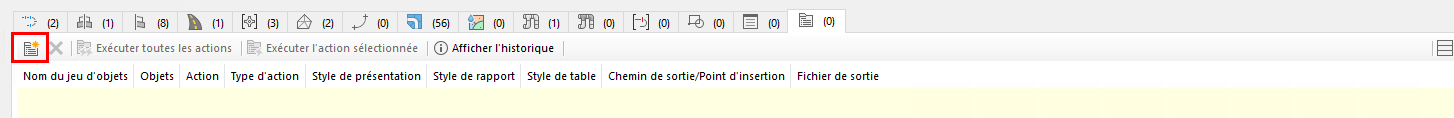

  3. Revenez à l’onglet Jeux d’objets pour vérifier que deux objets sont maintenant répertoriés dans votre jeu d’objets.
  4. À ce stade, vous pouvez tester le processus de création de rapport à partir du nouveau jeu d’objets en cliquant sur le bouton Exécuter l’action sélectionnée dans l’onglet Jeux d’objets de la fenêtre principale de Project Explorer.

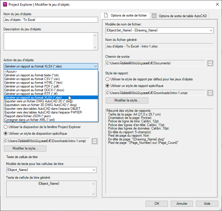

Vous pouvez désormais utiliser des jeux d’objets pour générer ce rapport dans deux formats de fichier différents simultanément. Pour ce faire, dupliquez ce jeu d’objets et apportez quelques modifications à la copie.
  1. Dans l’onglet Jeux d’objets de la fenêtre principale de Project Explorer, cliquez avec le bouton droit de la souris sur votre jeu d’objets et choisissez Copier dans le menu contextuel.
  2. Cliquez de nouveau avec le bouton droit de la souris, puis sélectionnez Coller dans le menu. Vous disposez maintenant de deux jeux d’objets identiques contenant les mêmes objets et filtres.

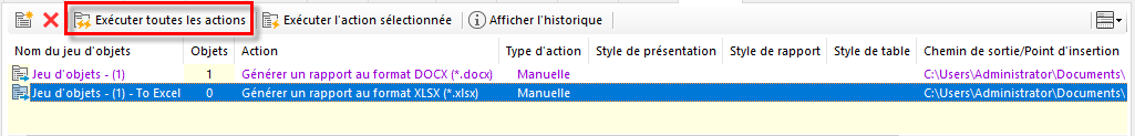

  3. Double-cliquez sur le nouveau jeu d’objets pour ouvrir la boîte de dialogue Modifier le jeu d’objets, puis remplacez l’action par Générer un rapport au format XLSX.
  4. Remplacez le nom du jeu d’objets Jeu d’objets - (1) - Copier par Jeu d’objets - (1) dans Excel.
  5. Cliquez sur OK pour fermer la boîte de dialogue Modifier le jeu d’objets et revenir à la fenêtre principale de Project Explorer.
  6. Utilisez la même technique pour remplacer le nom du premier jeu d’objets par Jeu d’objets - (1) dans Word. Vous avez maintenant défini deux jeux d’objets identiques à l’exception du type de fichier du rapport généré.
  7. Cliquez sur le bouton Exécuter toutes les actions dans la barre d’outils principale. Les actions sont exécutées à partir de tous les jeux d’objets du dessin, ce qui, dans ce cas, entraîne l’écriture simultanée du rapport dans un fichier DOCX et un fichier XLSX. Vérifiez les fichiers obtenus dans Microsoft Word et Microsoft Excel.
