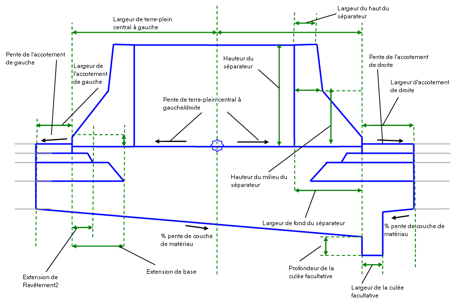

Largeur de terre-plein central à gauche Largeur du terre-plein central à gauche du point d'association, zone de séparateur comprise. Numérique, positive
2.0m
6.0 pieds
Largeur de terre-plein central de droite Largeur du terre-plein central à droite du point d'association, zone de séparateur comprise. Numérique, positive
2.0m
6.0 pieds
Point de dévers au centre Spécifie la codification du point d'association en tant que dévers. Oui/Non Non
Pente transversale de terre-plein central de gauche Pente transversale du terre-plein central à gauche du point d'association. Numérique 0%
Pente de terre-plein central de droite Pente transversale du terre-plein central à droite du point d'association. Numérique 0%
Option de séparateur Indique de placer des séparateurs sur les côtés gauche et/ou droit. Chaîne : (a) Aucun, (b) Les deux côtés, (c) Droite, (d) Gauche Les deux côtés
Largeur du haut du séparateur Largeur du haut du séparateur Numérique, positif
0.15 m
0.5 pied
Largeur du milieu du séparateur Largeur du milieu du séparateur Numérique, positif
0.225 m
0.75 pied

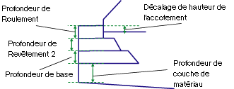

Hauteur de bordure Hauteur de la bordure au pied du séparateur Numérique, positif
0.075 m
0.25 pied
Largeur du fond du séparateur Largeur du fond du séparateur Numérique, positif
0.6 m
2.0 pieds
Hauteur du séparateur Hauteur du haut du séparateur Numérique, positif
0.9 m
3.0 pieds
Hauteur du milieu du séparateur Hauteur du milieu du séparateur Numérique, positif
0.45 m
1.5 pied
Décalage de hauteur de l'accotement Différence entre l'altitude du point au bord du terre-plein central et le bord de l'accotement revêtu Numérique
0.015 m
0.05 pieds
Largeur de l'accotement de gauche Largeur de l'accotement de gauche depuis le bord intérieur de la chaussée jusqu'au point de départ du terre-plein central. Vous pouvez indiquer une valeur nulle si aucun accotement n'est nécessaire sur le côté gauche. Numérique, positive
1.2 m
4.0 pieds
Pente transversale par défaut de l'accotement de gauche Pente transversale par défaut de la surface de l'accotement. Cette valeur est appliquée si aucune pente de dévers n'est utilisée ou spécifiée pour l'axe de la ligne de base. Numérique, positive -2%
Accotement de gauche - Utiliser la pente de dévers Spécifie l'utilisation de la pente pour la spécification du dévers définie sur l'axe de la ligne de base.

Pente de couche de matériau Pente transversale de la couche de matériau depuis chaque extrémité vers le milieu. Si la culée de drainage facultative est sélectionnée, la pente va jusqu'à ce point. Numérique -4%
Culée de drainage Spécifie l'ajout d'une culée de drainage sous l'un des séparateurs. Chaîne : (a) Aucun, (b) Sous le séparateur de gauche, (c) Sous le séparateur de droite Sous le séparateur de droite
Largeur de culée Largeur du bas de la culée facultative Numérique, positive
0.3 m
1,0 pied
Profondeur de la culée Profondeur de la culée facultative sur le bord court Numérique, positive
0.3 m
1,0 pied
Profondeur de Roulement gauche Profondeur entre la surface finale et Roulement pour l'accotement de gauche Numérique, positive
0.025 m
0.083 pied
Profondeur du Revêtement2 de gauche Profondeur du matériau de la chaussée de second niveau pour l'accotement de gauche Numérique, positive
0.025 m
0.083 pied
Profondeur de base de gauche Profondeur de la première assise (entre Revêtement2 et la base) pour l'accotement de gauche Numérique, positive
0.100 m
0.333 pied
Profondeur de la couche de matériau de gauche Profondeur de la couche de matériau au niveau du bord intérieur gauche de la chaussée (début de l'accotement de gauche). Si la largeur de l'accotement est égale à zéro, il s'agit de la profondeur de la couche de matériau à l'extrémité gauche du terre-plein central. Numérique
0.300 m
1,0 pied
Extension du Revêtement2 de gauche Largeur du prolongement de la couche Revêtement2 au-delà de l'accotement revêtu sur la gauche dans le terre-plein central. Fournie même si la largeur de l'accotement de gauche a la valeur zéro. Numérique, positif
0.1 m
0,33 pied
Extension de la base de gauche Largeur du prolongement de la couche de base au-delà de l'accotement revêtu sur la gauche dans le terre-plein central. Fournie même si la largeur de l'accotement de gauche a la valeur zéro. Numérique, positive
0.25 m
0,83 pied
