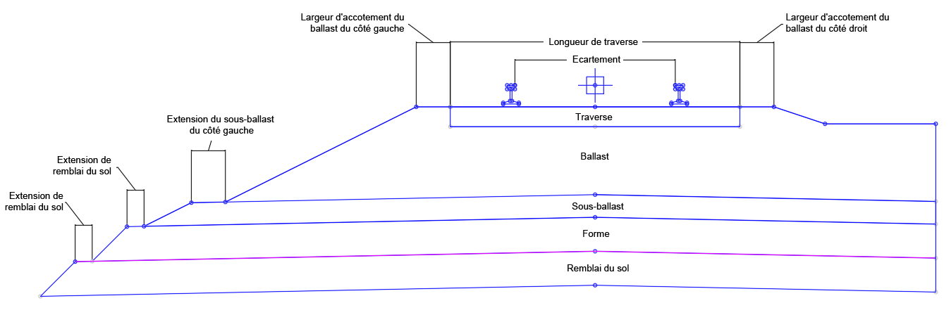

Cet élément de profil type convient dans les configurations à plusieurs voies conjointement avec l'élément de profil type interne pour plusieurs voies et/ou l'élément de profil type pour plusieurs voies à droite. Avec ces éléments de profil type, chaque ligne de rail possède ses propres axe et ligne de profil en long. Placez cet élément de profil type sur la ligne de profil en long et l'axe de gauche. Contrôlez l'emplacement du bord droit de l'élément de profil type à l'aide des paramètres d'entrée ou des paramètres cibles fournis. Reliez les lignes entre l'axe à gauche et les axes de rail internes.
Lorsque vous appliquez les informations sur les dévers de rail à la ligne de base de l'axe, les rails sont pivotés en conséquence. Le point autour duquel ils pivotent dépend de la configuration de la méthode de rotation figurant dans les informations de dévers de rail pour l'axe. Si la méthode de rotation est définie sur Rail latéral inférieur, le rail intérieur de la courbe est maintenu à l'altitude de la voie et l'altitude du rail extérieur est ajustée selon une valeur égale à la celle du dévers de rail.
Si la méthode de rotation est définie sur Rail latéral supérieur, le rail extérieur de la courbe est maintenu à l'altitude de la voie et l'altitude du rail intérieur est ajustée selon une valeur égale à celle du dévers de rail.
Si la méthode de rotation est définie sur Lg base Centre, les deux rails sont ajustés selon une valeur égale à la moitié de la valeur du dévers de rail, le rail extérieur vers le haut et le rail intérieur vers le bas.
La valeur de la profondeur minimale du ballast est appliquée à l'emplacement de la hauteur minimale entre la traverse et le sous-ballast. Le paramètre Pente du haut du sous-ballast contrôle indépendamment la pente du haut du sous-ballast. Le paramètre Ligne de base vers le dévers de sous-ballast contrôle l'emplacement du dévers du sous-ballast.
Détail de rail
La forme de rail utilisée dans cet élément de profil type est une version simplifiée des formes et des dimensions de rail standard du secteur ferroviaire. Largeur de la tête de rail, Profondeur du rail et Largeur de la base du rail sont disponibles en tant que paramètres d'entrée et sont utilisés pour calculer les autres cotes estimées.
Fonctionnement en mode d'édition
En mode d'édition, cet élément de profil type affiche les liens comprenant les rails, la traverse, le ballast, le sous-ballast et les pentes de talus.

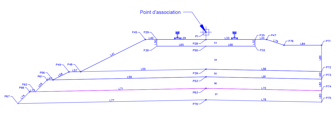

Codes de point, de lien et de forme
Le tableau suivant répertorie les codes, pour cet élément de profil type, des points, liens et formes auxquels sont affectés des codes. Les codes des points, liens ou formes auxquels aucun code n'a été affecté ne sont pas inclus dans ce tableau.
Point, Lien ou Forme
Code
Description
P1, P4-P21 Rail Rail
P2 Ligne d'axe_Rail Ligne d'axe de rail
P3 Ligne_d'écartement, Rail Ligne d'écartement (bord intérieur du haut du rail)
P28-P32, P60 Traverse Traverse
P45, P54-P55, P47, P71-P72 Ballast Ballast
P50, P53, P73 Sous-ballast Sous-ballast
P63, P65, P74 Couche de matériau Forme
P68-P70, P75 RemblaiSol Remblai du sol
L1, L2 Haut_Rail, Rail Haut du rail
L3-L28 Rail Rail
L29-L33, L65-66 Traverse Traverse
L40-L41, L44, L55-L56, L79, L88 Ballast Ballast
L57, L60-L62, L80 Sous-ballast Sous-ballast
L70-L72, L81 Couche de matériau Forme
L76-L78, L82 RemblaiSol Remblai du sol
S1, S2 Rail Rails
S3 Traverse Traverse
S4 Ballast Ballast
S5 Sous-ballast Sous-ballast
S6 Couche de matériau Forme
S7 RemblaiSol Remblai du sol
