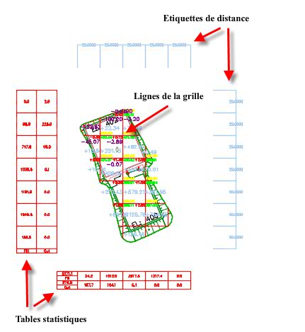

Vous pouvez utiliser la commande Production du plan de terrassement pour insérer des étiquettes dans une grille et des tables qui contiennent des informations sur le volume du terrassement entre deux surfaces triangulées. L'illustration suivante montre un exemple de la grille, des étiquettes et des tables qui sont insérées dans un dessin à l'aide de cette commande.

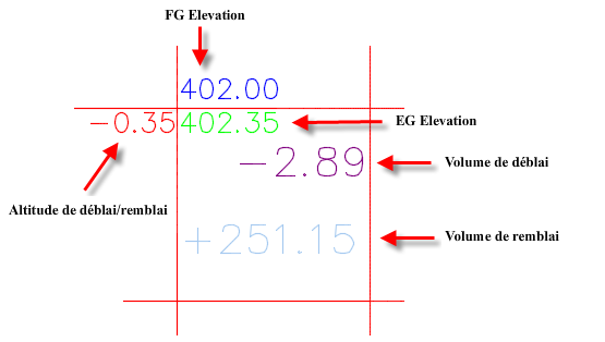

  10. Dans la boîte de dialogue Paramètres d’affichage, utilisez les options dans la partie supérieure pour définir les paramètres de calque, de texte et d’emplacement. L'illustration suivante montre comment les différentes étiquettes apparaissent dans le dessin :
