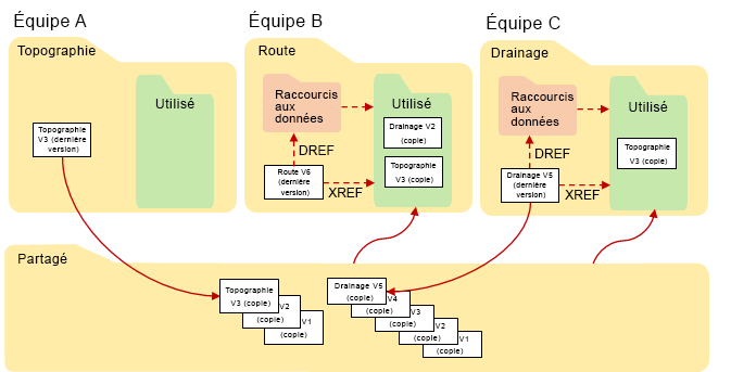

Environnement de confiance faible (partage contrôlé)
- Les équipes n’ont pas accès entre elles aux fichiers DWG en cours d’élaboration.
- Référencez les fichiers DWG (XREF) des autres équipes à partir des modules utilisés.
- Chaque équipe utilise un dossier de travail de raccourcis aux données indépendant.
- Référencez les données (DREF) des objets Civil 3D d’autres équipes à partir des modules utilisés.
- Les équipes contrôlent la version qu’elles utilisent.

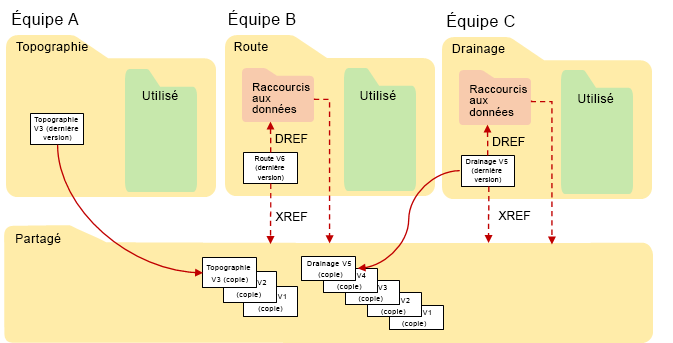

Environnement de moyenne confiance (partage contrôlé)
- Référencez les fichiers DWG (XREF) d’autres équipes à partir de modules partagés.
- Référencez les données (DREF) des objets Civil 3D d’autres équipes à partir de modules partagés.

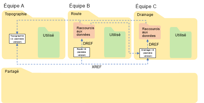

Environnement de confiance élevée (partage non contrôlé)
- Les équipes ont accès entre elles aux fichiers DWG en cours d’élaboration.
- Référencez les fichiers DWG des autres équipes à partir de leur dossier de travail.
- Référencez les données (DREF) des objets Civil 3D d’autres équipes à partir de leur dossier de travail.
- Les autorisations d’affichage dans Forma Data Management peuvent empêcher une équipe de modifier les fichiers DWG d’une autre équipe.
