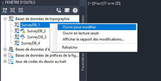

Vérifier l’état de verrouillage de la base de données de topographie dans le cloud
Lorsque vous ouvrez une base de données de topographie dans Autodesk Forma pour modification, elle peut être verrouillée. Cet état peut être déterminé dans l’ensemble Bases de données de topographie.
- Dans l’onglet Topographie de la fenêtre d’outils, développez l’ensemble Bases de données de topographie.
- L’icône de base de données verrouillée
s’affiche à côté de toutes les bases de données de topographie verrouillées. Cet état est affiché pour toute personne connectée à cette base de données.
- Placez le curseur sur l’icône pour afficher le nom de la partie prenante qui a verrouillé la base de données et l’horodatage correspondant. Vous pouvez toujours utiliser les données en lecture seule. Cliquez avec le bouton droit de la souris sur la base de données de topographie et choisissez Ouvrir le fichier en lecture seule.
Pour ouvrir une base de données cloud à des fins de modification
- Cliquez avec le bouton droit de la souris sur la base de données à modifier.
- Sélectionnez Ouvrir pour modifier.
