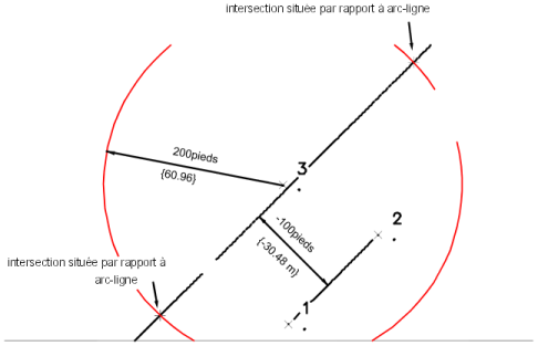

Pour calculer une intersection Arc/Ligne en faisant appel au langage des commandes de topographie
- Dans l'onglet Topographie de la fenêtre d'outils, cliquez avec le bouton droit de la souris sur le réseau à modifier, puis choisissez Fenêtre des commandes de topographie.
- Sur la ligne de commande, entrez :
ARCLN [point] [rayon] [point 1] [point 2] [décalage]
Exemple de la ligne de commande
NE 1 100 100
NE 2 200 200
NE 3 250 100
ARCLN 3 200 1 2 -100
! INTERSECTION # 1 NORTH:387.066972 EAST:245.645615
! INTERSECTION # 2 NORTH:104.354385 EAST:-37.066972
Les intersections sont placées entre un rayon d'arc de 200 avec un centre au point 3 et une ligne tracée entre les points 1 et 2 avec une distance de décalage de 100 vers la gauche.
Intersection de l'arc et de la ligne
Syntaxe de commande
