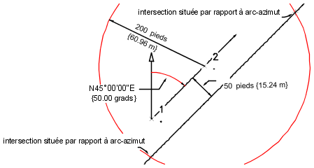

Vous pouvez trouver les points d'intersection entre un arc et une ligne qui est établie en fonction d'un point, d'un azimuth et d'un décalage.
Pour calculer l'intersection d'un arc et d'une ligne déterminée par un azimut dans la fenêtre des commandes de topographie

Pour calculer l'intersection d'un arc et d'une ligne déterminée par un azimut en faisant appel au langage des commandes de topographie
- Dans l'onglet Topographie de la fenêtre d'outils, cliquez avec le bouton droit de la souris sur le réseau à modifier, puis choisissez Fenêtre des commandes de topographie.
- Sur la ligne de commande, entrez :
ARCAZ [point] [rayon] [point 1] [azimut] [décalage]
Exemple de la ligne de commande
NE 1 100 100
NE 2 200 200
ARCAZ 2 200 1 50 50
! INTERSECTION # 1 NORTH:274.411634 EAST:385.641883
! INTERSECTION # 2 NORTH:30.099879 EAST:94.482471
Les intersections sont placées entre un rayon d'arc de 200 avec son centre au point 2 et un azimut de 50.0000 tracé à partir du point 1 avec une distance de décalage de 50 vers la droite.
