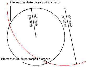

Vous pouvez calculer la ou les intersection(s) de deux arcs, chacun étant défini par un point central et un rayon existants.
Pour calculer l'intersection de deux arcs dans la fenêtre des commandes de topographie

Pour calculer l'intersection de deux arcs en faisant appel au langage des commandes de topographie
- Dans l'onglet Topographie de la fenêtre d'outils, cliquez avec le bouton droit de la souris sur le réseau à modifier, puis choisissez Fenêtre des commandes de topographie.
- Sur la ligne de commande, entrez :
ARCARC [point 1] [rayon 1] [point 2] [rayon 2]
Exemple de la ligne de commande
NE 1 100 100
NE 2 200 200
ARCARC 1 100 2 200
! INTERSECTION # 1 NORTH:8.856217 EAST:141.143783
! INTERSECTION # 2 NORTH:141.143783 EAST:8.856217
Les intersections sont placées entre un rayon d'arc de 100 avec un centre au point 1 et un rayon d'arc de 200 avec son centre au point 2.
