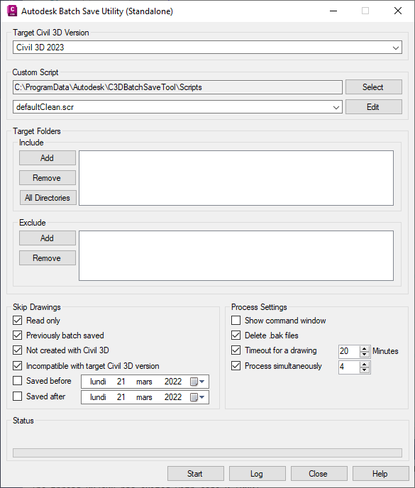

Grâce à Autodesk Batch Save Utility, ouvrez et enregistrez plusieurs fichiers de dessin et de gabarits dans une version spécifique d'Autodesk Civil 3D.
Autodesk Batch Save Utility permet également d'exécuter des scripts personnalisés dans le cadre de l'opération d'enregistrement par lot. Par exemple, vous pouvez exécuter un script afin d'appliquer une série de commandes telles que -PURGER et AUDIT à plusieurs dessins. Des exemples de scripts sont inclus avec l'utilitaire. Vous pouvez les visualiser et les modifier directement dans la boîte de dialogue Autodesk Batch Save Utility.
- Autodesk Batch Save Utility permet d'ouvrir et d'enregistrer plusieurs dessins et gabarits dans la version actuelle ou dans une nouvelle version de l'application. Par exemple, lorsque vous installez une nouvelle version d'Autodesk Civil 3D, cet utilitaire permet d'enregistrer les fichiers dans la nouvelle version.
- Autodesk Batch Save Utility permet également de résoudre le problème de dégradation des performances rencontré dans les versions 2014 à 2017 d'AutoCAD Civil 3D, lorsque plusieurs fichiers sont ouverts simultanément. Après l'installation du correctif et des Service Packs qui s'appliquent à vos versions d'AutoCAD Civil 3D (voir ci-dessous), le problème de dégradation des performances est résolu à l'ouverture et à l'enregistrement des fichiers de dessin. Autodesk Batch Save Utility permet également de résoudre le problème de dégradation des performances rencontré lors de l'ouverture et de l'enregistrement de plusieurs fichiers à la fois.
