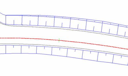

Exemple d'utilisation classique d'un motif de pente le long d'un projet 3D :
