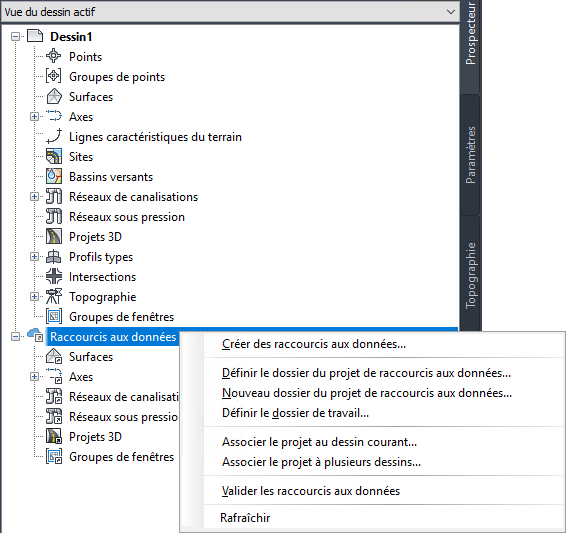

Pour créer un projet de raccourcis aux données dans Forma Data Management
Cette procédure suppose que vous avez un projet Forma Data Management pour y créer le projet de raccourcis aux données.
  1. Dans l’onglet Prospecteur de la fenêtre d’outils, cliquez avec le bouton droit de la souris sur le nœud Data Raccourcis aux données  Définir le dossier de travail.
  2. Dans la boîte de dialogue du même nom, accédez à l’emplacement du dossier de projet dans Forma Data Management.
    Le dossier de travail des projets de raccourcis aux données doit se trouver à au moins un niveau en dessous du dossier de projet Forma Data Management. Par exemple, <Lecteur Forma Data Management>\<Nom du compte>\<Nom du projet>\<Nom du dossier de travail>. Vous n’êtes pas autorisé à définir un dossier extérieur au projet en tant que dossier de travail.
    Remarque : Il est possible de définir le dossier \Project Files de niveau supérieur comme dossier de travail, mais seuls les administrateurs peuvent voir le dossier \Project Files. Il est donc recommandé d’utiliser un sous-dossier dans \Project Files.
  3. Cliquez sur Sélectionner un dossier.
    Dans l’onglet Prospecteur, le noeud Raccourcis aux données devient  pour indiquer que le dossier de travail se trouve dans Forma Data Management.
  4. Cliquez avec le bouton droit de la souris sur le nœud Raccourcis aux données  Nouveau dossier du projet de raccourcis aux données.
