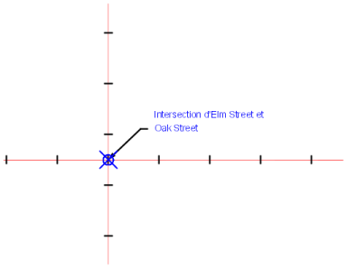

- Si vous voulez référencer des objets du dessin, créez un composant Texte référencé pour chaque objet à référencer.
Par exemple, vous pouvez créer une étiquette de note avec deux composants de texte référencé, chacun faisant référence à un nom d'axe. Vous pouvez insérer cette étiquette à l'intersection de deux axes puis sélectionnez les axes qui se croisent comme données d'objet.
Cliquez pour afficher l'étiquette d'intersection de l'abscisse curviligne créée avec les deux composants de texte référencé.
