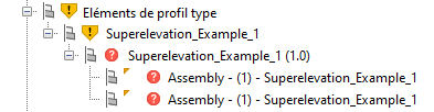

Vous pouvez accéder à cette boîte de dialogue en cliquant avec le bouton droit de la souris sur un élément de profil type qui affiche l’icône Fichier introuvable , comme indiqué dans l’illustration suivante, puis en choisissant la commande Corriger les chemins manquants.
