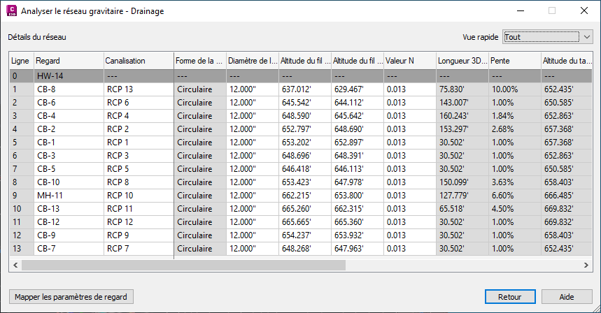

Table de données
Le tableau de la page Détails du réseau contient les données nécessaires pour effectuer les types d'analyse sélectionnés.
Lorsque vous effectuez une analyse de l'arrivée d'eau, des colonnes supplémentaires s'affichent.

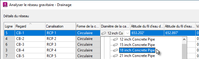

Lorsque vous cliquez sur une ligne, la ligne correspondante est mise en surbrillance dans la zone de dessin. Vous pouvez accéder aux commandes pour effectuer un zoom et un panoramique, et sélectionner une ligne dans le dessin en cliquant avec le bouton droit de la souris sur la ligne, puis en choisissant une commande dans le menu contextuel. Sélectionner la ligne entraîne la sélection de la canalisation et de la structure.
Vous pouvez contrôler l'affichage des colonnes en modifiant le paramètre Vue rapide présenté ci-dessous, et en cliquant avec le bouton droit de la souris sur l'en-tête du tableau, puis en choisissant les colonnes à afficher dans le menu contextuel.

Vous pouvez cliquer sur le bouton Mapper les paramètres de structure pour ouvrir la boîte de dialogue Faire correspondre les paramètres de structure de drainage. La boîte de dialogue Faire correspondre les paramètres de structure de drainage permet de mapper les paramètres des composants du générateur de composants avec les paramètres requis pour l’exécution de la commande Analyser le réseau gravitaire.

Les tailles de canalisations disponibles dans la liste des composants du réseau de canalisations peuvent être sélectionnées dans une liste déroulante.
