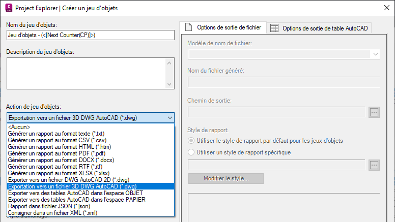

Ajout de la possibilité d’exporter des fichiers 3D DWG AutoCAD.
Cette option est disponible pour les outils suivants :
- Liste Actions de jeu d’objets dans la boîte de dialogue Créer un jeu d’objets.
- Menus contextuels rapides de rapport/exportation pour tous les types d’objets dans Project Explorer.
- Commande AeccRunProjectExplorerActions.
En savoir plus.

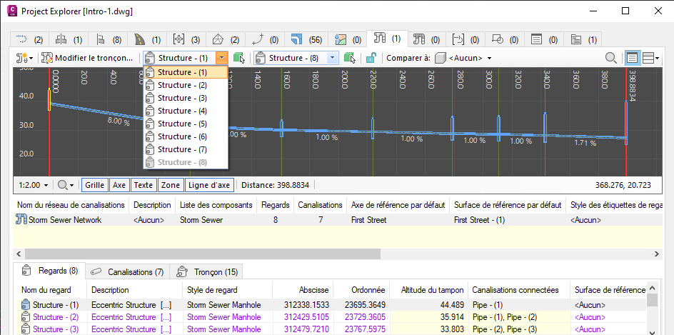

Nouveautés de la version 2026.1
- Des boutons ont été ajoutés pour permettre la sélection de regards de départ et de fin sur les réseaux de canalisations à partir de la fenêtre. Vous pouvez également toujours sélectionner des regards de départ et de fin depuis les menus déroulants correspondants.
- Amélioration de la possibilité de faire défiler facilement de longues listes de structures lors de la sélection d’une structure de début et de fin pour le dessin de profil en long dans l’onglet Réseaux de canalisations.
- De nouveaux éléments ont été ajoutés au menu contextuel de la liste de regards pour permettre l’attribution des regards sélectionnés en tant que regards de départ ou de fin dans un dessin de réseau de canalisations. Les nouvelles options suivantes sont maintenant proposées lors d’un clic avec le bouton droit de la souris sur un regard :
- Affecter au regard de départ sur le dessin de réseau de canalisations
- Affecter au regard de fin sur le dessin de réseau de canalisations

- L’exportation de fichiers de données au format XML est à présent prise en charge.
- L’option Fichiers XML a été ajoutée à la liste déroulante des types de fichier proposés dans la boîte de dialogue Créer un rapport rapide.
- L’option Consigner dans un fichier XML a été ajoutée à la liste déroulante des actions de jeu d’objets dans la boîte de dialogue Créer un jeu d’objets.

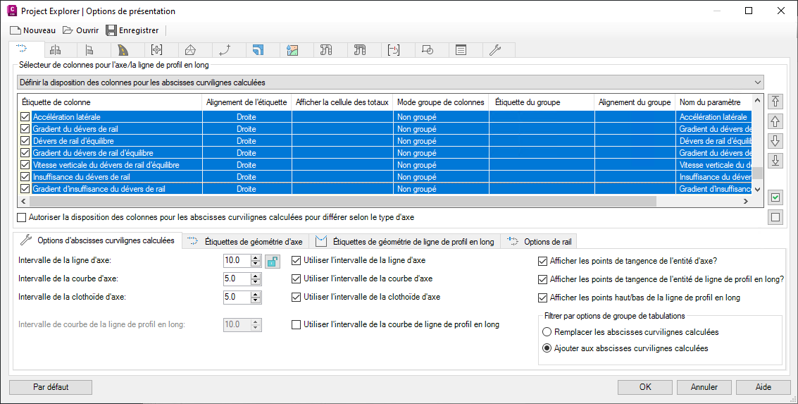

Informations sur le dévers de rail
- Les valeurs de dévers de rail suivantes ont été ajoutées à la liste des abscisses curvilignes calculées, et sont disponibles dans les rapports et les tableaux.
- LateralAcceleration
- CantGradient
- EquilibriumCant
- EquilibriumCantGradient
- EquilibriumCantVerticalSpeed
- CantDeficiency
- CantDeficiencyGradient
- CantDeficiencyVerticalSpeed
- CantRatio
- CantJerk
- VerticalSpeed
