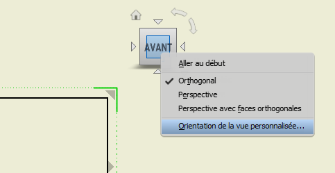

Permet de contrôler précisément la caméra en accédant à l’environnement du modèle 3D lors de la modification d’une vue de dessin.
Dans un dessin, double-cliquez sur une vue pour accéder à l’outil ViewCube correspondant. Faites un clic droit sur l’outil ViewCube, puis choisissez Orientation de la vue personnalisée.

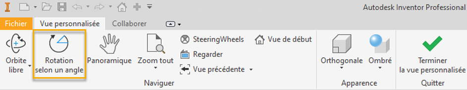

Une fenêtre de vue personnalisée s’ouvre. Dans l’onglet Vue personnalisée, cliquez sur Rotation selon l’angle.
Utilisez les options de la boîte de dialogue Rotation incrémentielle de la vue pour définir l’orientation du modèle.
