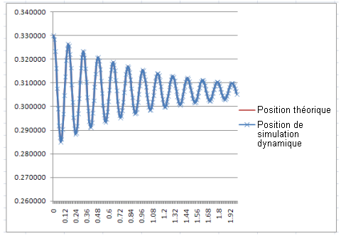

Déplacement - Masse-ressort
Un cas de validation de masse et de ressort simple.
Loi de Newton :
(1)
Avec :
| | Valeur numérique : |
: position au temps t | |
: vitesse | |
: accélération | |
= masse du corps en kg | 10 |
= amortissement du ressort en N.s/m | 20 |
= raideur du ressort en N/m | 15000 |
= longueur libre du ressort en m | 0.3 |
= gravité en m/s2 | 9.81 |
position initiale en m | 0.33 |
= vitesse initiale en m/s | 0.0 |
(1) |
avec  |
| | (2)
Une solution pour cette équation différentielle est : |
| | (3)
Une solution particulière, lorsque le système est stabilisé, est pour et x = B. |
Puis (2)  |  |
| | (4)
Les conditions initiales donnent la valeur de A et : |
pour t = 0.0, (3)  |  |
| | (5)
| | et les |
| | (6)
Pour finir, (4) et (6) reportés en (3) donnent l’équation du déplacement : |
Cette équation a été ensuite programmée dans Excel et les résultats comparés avec ceux donnés par la simulation dynamique ; les résultats se sont avérés identiques. |
