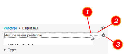

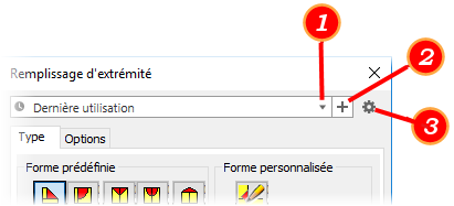

Développez la liste déroulante des valeurs prédéfinies.
Créez une valeur prédéfinie à partir des paramètres courants. Un nom par défaut est indiqué, mais vous pouvez le modifier.

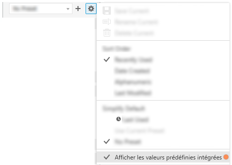

Paramètres des valeurs prédéfinies :
Enregistrer courant : permet d’enregistrer les paramètres courants en tant que valeur prédéfinie sous un nom que vous indiquez ou en utilisant le nom par défaut.
Renommer courant : permet d’attribuer un nouveau nom à la valeur prédéfinie courante. Lorsque vous renommez une valeur prédéfinie, vous pouvez utiliser la touche Echap pour quitter le processus et restaurer le nom précédent.
Supprimer courant : sélectionnez la valeur prédéfinie que vous souhaitez supprimer, puis cliquez sur Supprimer courant.
Ordre de tri

Afficher les valeurs prédéfinies intégrées : les valeurs prédéfinies intégrées sont affichées par défaut. Elles peuvent être masquées si elles ne sont pas utilisées.

Lorsqu'une commande est activée, le panneau de propriétés s'affiche.
La valeur prédéfinie Dernière utilisation inclut les paramètres utilisés pour la fonction placée de ce type qui a été utilisée en dernier. La valeur prédéfinie Dernière utilisation s’affiche si aucune valeur prédéfinie n’a été enregistrée pour une nouvelle fonction créée. Vous pouvez utiliser la valeur prédéfinie Dernière utilisation en l’état ou modifier son contenu. À tout moment, vous pouvez enregistrer la valeur prédéfinie modifiée en tant que nouvelle valeur prédéfinie. Pour ce faire, cliquez sur
Créer une valeur prédéfinie, puis acceptez le nom par défaut ou indiquez-en un autre. Les paramètres associés à la valeur Dernière utilisation sont conservés d'une session à l'autre.

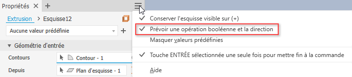

Les choix de sortie booléenne sont stockés dans les valeurs prédéfinies pour l’extrusion, la révolution, le balayage et l’hélicoïde. Pour les opérations d’extrusion et de révolution, lorsque le paramètre avancé Prévoir une opération booléenne et la direction est sélectionné, le choix booléen est suggéré en fonction du contour et des solides du modèle. Ce paramètre remplace le choix de sortie booléenne prédéfini.
