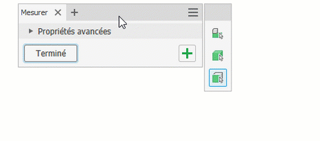

Dans un fichier ensemble, sélectionnez une priorité de sélection dans la palette d’outils : Composant, Pièce ou Arêtes et faces.
Remarque : la palette d’outils affiche les options de priorité de sélection ancrées à un emplacement approprié, en regard du panneau de propriétés. Vous pouvez séparer la palette du panneau de propriétés et la placer à l’endroit de votre choix. Vous pouvez facilement l’ancrer avec le panneau de propriétés.

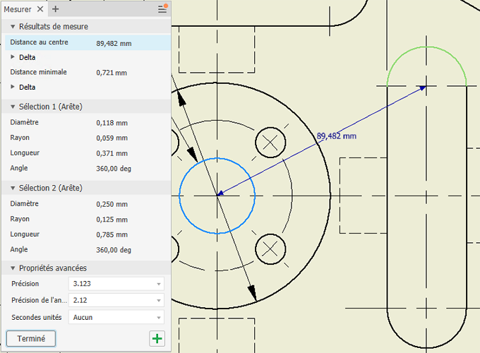

Les informations sur chaque sélection s’affichent dans le groupe de fonctions Outil de mesure et dans la fenêtre graphique. Le groupe de fonctions Outil de mesure affiche toutes les valeurs possibles pour les sélections, ainsi que les résultats des deux sélections. Cliquez sur une valeur dans le groupe de fonctions Outils de mesure pour afficher la sélection et la mesure dans la fenêtre graphique. Vous pouvez redimensionner la colonne du champ de valeur. Pour ce faire, placez le curseur à gauche de la valeur, puis cliquez et faites glisser le curseur. - Sur le ruban, cliquez sur l’
. Une autre solution consiste à cliquer sur Mesurer dans le menu de marquage. - Dans les ensembles Inventor uniquement, si vous le souhaitez, sélectionnez une priorité de sélection : Composant, Pièce ou Arêtes et faces.
- Cliquez sur la flèche déroulante Paramètres avancés et définissez les valeurs de précision et des secondes unités. S'il est indiqué, sélectionnez le système de coordonnées utilisateur (SCU) à utiliser.
- Dans la fenêtre graphique, cliquez pour sélectionner la géométrie à mesurer :
- Longueur d’une arête Cliquez sur l’arête pour la sélectionner.
- Diamètre d’une face cylindrique ou d’un cercle Sélectionnez la face ou l’arête.
- Rayon d’une face cylindrique ou d’un arc Sélectionnez une face ou un arc.
- Position d’un point à partir de l’origine Cliquez sur le point pour le sélectionner. La position du point par rapport à chaque axe du système de coordonnées actif s’affiche.
- Distance entre des points Cliquez sur le premier point, puis sur le deuxième pour les sélectionner. Lorsque vous sélectionnez le deuxième point, la position du point par rapport à l’origine et la position delta par rapport au premier point s’affichent.
- Distance entre deux des géométries suivantes : lignes/axes, arcs/cercles, splines et tous types de surfaces, point d’esquisse/face non plane Cliquez pour sélectionner la première géométrie, puis cliquez pour sélectionner la seconde.
- Distance entre deux composants dans un ensemble Sélectionnez le premier composant, puis le deuxième. La distance minimale s’affiche. La distance minimale entre deux composants peut être une arête, une face ou un sommet.
Remarque : si vous changez la priorité, le type de mesure de la distance minimale que vous pouvez effectuer sera modifié, tel que la distance minimale entre des composants ou des pièces. Sélectionner les faces et arêtes est la priorité par défaut. Lorsque vous utilisez l'option Priorité au composant dans un ensemble, vous pouvez sélectionner uniquement des composants et non des faces. Si vous modifiez la priorité de la sélection après avoir effectué la première sélection, la commande est réinitialisée. - Longueur d’arc Sélectionnez un arc.
- Angle Utilisez l’une des méthodes suivantes :
- Sélectionnez 2 lignes, arêtes ou faces.
- Sélectionnez 2 points, puis maintenez la touche Maj enfoncée et sélectionnez le troisième point de l'angle.
- Sélectionnez un arc ou un cercle.
- Sélectionnez une ligne ou un axe, puis sélectionnez une face plane.
- Aire et boucle Sélectionnez la zone contiguë et délimitée à mesurer.
Remarque : pour inclure des contours fermés d’esquisse dans la liste Sélectionner autre, sélectionnez l’option Détecter les contours fermés d’esquisse dans les paramètres avancés. Cette option est activée par défaut.
Pour copier une ou toutes les valeurs : cliquez avec le bouton droit de la souris sur une valeur, puis choisissez Copier ou Copier tout dans le menu contextuel. - Cliquez sur Terminer pour fermer le panneau ou sur Redémarrer pour lancer une nouvelle séquence de mesure. Vous pouvez également lancer une nouvelle séquence en cliquant dans une zone vide de la zone de dessin.
