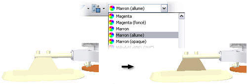

Pour remplacer l'apparence d'un groupe de corps :
  1. Sélectionnez le groupe de corps dans la zone graphique ou le navigateur.
  2. Dans la barre d'outils d'accès rapide, cliquez sur la flèche du menu déroulant d'apparence, faites défiler ce dernier et cliquez pour choisir l'apparence adéquate. Le corps des composants change d'apparence.
Pour remplacer l'apparence d'un seul composant au sein d'un groupe de corps :
  1. Dans le navigateur, cliquez sur le noeud du groupe dans lequel se trouve le composant.
  2. Sélectionnez le composant dans le navigateur.
  3. Dans la barre d'outils d'accès rapide, cliquez sur la flèche du menu déroulant d'apparence, faites défiler ce dernier et cliquez pour choisir l'apparence adéquate. Le composant change d’apparence mais pas les autres pièces du groupe.
