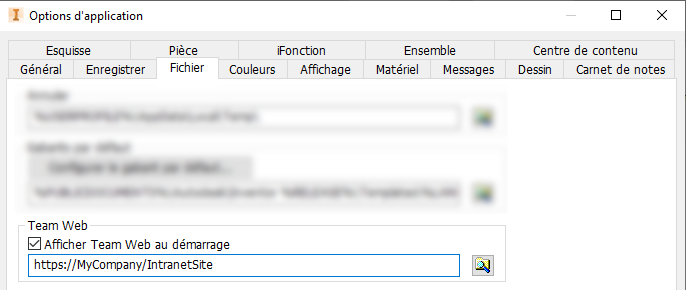

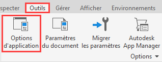

  1. Ouvrir la boîte de dialogue Options d'application.
  2. Dans l'onglet Fichiers, indiquez un site Web ou un fichier dans le champ Team Web. Il peut s’agir d’un lien vers des didacticiels, ou du fichier ou de l’URL de votre choix.
    Cochez cette case pour remplacer l'écran d'accueil d'Inventor par la page Team Web spécifiée.

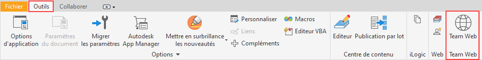

Utilisation de Team Web
Une fois que vous avez défini l'option d'application, vous pouvez démarrer Team Web à deux emplacements :
  1. Depuis l’onglet des outils de la page d’accueil, dans le groupe de fonctions Team Web
  2. Depuis la liste déroulante du menu d’aide

  2. Lancez Inventor : accédez à la boîte de dialogue Options d'application et importez le fichier XML contenant les paramètres de la version d'Inventor à partir de laquelle vous procédez à l'importation.
  3. Dans la boîte de dialogue Options d'application, onglet Fichiers, spécifiez le site Team Web ou le fichier comme décrit précédemment. Remarque : saisissez les autres modifications dans Options d'application, le cas échéant.
  4. Dans la boîte de dialogue Options d'application, exportez les nouveaux paramètres.
