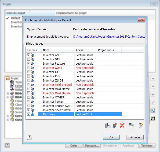

La base de données du Centre de contenu Inventor contient plus de 750 000 pièces et couvre 18 normes internationales. Ne chargez que les bibliothèques essentielles à vos besoins de conception pour que le Centre de contenu se charge plus rapidement.
Si vous n'utilisez qu'une petite partie de la bibliothèque de contenu, pensez à copier les familles dont vous avez besoin dans la bibliothèque personnalisée, que vous chargerez dans les paramètres du projet.
