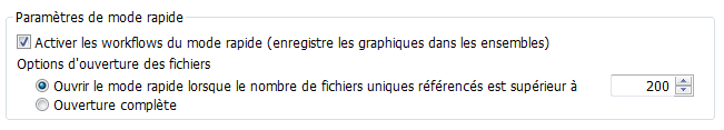

Activez le mode rapide et définissez le comportement d'ouverture par défaut dans Options d'application.
  1. Sur le ruban, cliquez sur l’onglet Outils le groupe de fonctions Options Options d’application .
  2. Cliquez sur l'onglet Ensemble.
  3. Cliquez sur Activer les workflows du mode rapide.
  4. Spécifiez les options d’ouverture des fichiers que vous souhaitez utiliser. Pour travailler avec des ensembles de grande taille, sélectionnez Ouvrir le mode rapide lorsque le nombre de fichiers uniques référencés est supérieur à et indiquez la valeur souhaitée. Cette valeur définit le comportement d'ouverture par défaut en fonction de la valeur de seuil de fichier unique. Cela vous permet d'ouvrir des ensembles de très grande taille en mode rapide, tandis que les ensembles de plus petite taille ou moins complexes sont complètement ouverts. Les délais d'ouverture du fichier sont basés sur des facteurs tels que le nombre d'occurrences, la complexité de la géométrie du modèle et les spécifications matérielles du système.
Conseil : pour rétablir la taille d’origine du fichier ensemble, fermez tous les documents et désélectionnez la case Activer les workflows du mode rapide. Lors de la prochaine ouverture et du prochain enregistrement du fichier ensemble, les données rapides sont supprimées.

  1. Assurez-vous que l’option Activer les workflows du mode rapide est cochée.
  2. Ouvrez ** et **enregistrez un ensemble. Les données rapides sont ajoutées à l'ensemble, quel que soit le nombre de fichiers de l'ensemble. Cela permet de s’assurer que les ensembles seront modifiés en même temps que la valeur de fichiers uniques.

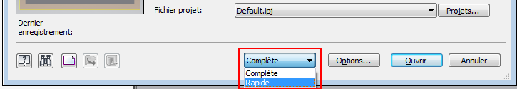

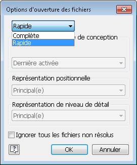

Lorsque vous activez le mode rapide et que vous enregistrez un ensemble, la valeur de seuil est utilisée pour lancer Charger le mode rapide lors de l’ouverture d’un ensemble qui dépasse la valeur de fichiers uniques. Lors de l'ouverture d'un ensemble, vous pouvez remplacer le comportement d'ouverture de fichier par défaut en utilisant l'une des méthodes suivantes :
