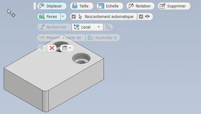

Déplacement ou rotation des faces ou des solides à l’aide de la fonction Modification directe
Cliquez sur l’onglet Modèle 3D
le groupe de fonctions Modifier
Dans la mini-barre d’outils Modification directe, précisez l’opération à réaliser et la géométrie sur laquelle vous souhaitez agir :
Déplacer : active le manipulateur du trièdre pour des opérations de déplacement. Cette option permet de repositionner la sélection et de prolonger la géométrie adjacente.
Taille : active le manipulateur du trièdre pour modifier la taille des fonctions.
Echelle : active le manipulateur du trièdre pour les opérations de mise à l’échelle. Activé uniquement pour les modifications de solide.
Rotation : active le manipulateur du trièdre pour des opérations de rotation.
Supprimer : supprime la face sélectionnée et répare le solide.
- Faces : active les faces à des fins de sélection.
- Solides : active les solides à des fins de sélection.
- Raccordement automatique : modifie la longueur totale de la fonction de surface. Le raccordement automatique est une technologie de raccordement qui déplace automatiquement les faces tangentes adjacentes et crée des raccordements si nécessaire. Cette option est disponible lorsque vous déplacez ou faites pivoter une face.
Dans la fenêtre graphique, sélectionnez les éléments à déplacer ou à faire pivoter.
Faites glisser les poignées du trièdre, puis entrez un nom de paramètre ou une valeur précise comme distance de déplacement ou angle de rotation.
Déplacez les manipulateurs :
Faites pivoter les manipulateurs :
Utilisez les options suivantes selon vos besoins :
- Pour repositionner le trièdre, sélectionnez Rechercher
. Le trièdre s'affiche à l'emplacement du curseur. Placez le trièdre à l'emplacement souhaité.
- Contrôlez l'orientation du trièdre à l'aide des options Réel et Local :
- Pour aligner le trièdre sur la géométrie, sélectionnez d’abord Local, puis l’icône
dans la mini-barre d’outils. L'option Local positionne le trièdre par rapport à la face ou au corps sélectionné(e).
- Pour orienter le trièdre à l'aide de l'origine de la pièce, sélectionnez Réel. Avec l'option Réel, le choix de l'alignement n'est pas disponible.
Si vous le souhaitez, vous pouvez sélectionner l'une des options suivantes :
Déplacer
- Mesurer à partir de. Permet de contrôler l'emplacement de départ pour la distance, en prenant comme référence une géométrie existante. Vous pouvez effectuer des mesures à partir de la plupart des types de géométrie, y compris les géométries d'esquisse et de construction.
- Accrocher à. Permet de créer un alignement sur une autre géométrie et de le conserver.
Rotation
Accrochage parallèle. Permet de créer un alignement parallèle par rapport à une autre face et de le conserver. Seules les faces planes peuvent être sélectionnées.
Remarque : avec les fonctions Accrocher à et Accrochage parallèle, l’associativité entre les pièces d’un ensemble n’est pas conservée.
Cliquez sur Appliquer dans la mini-barre d’outils.

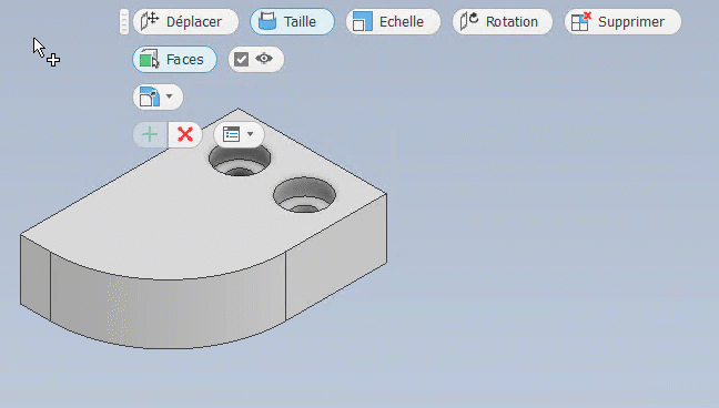

Redimensionnement de faces à l’aide de l’option Modification directe
Dans la mini-barre d’outils Modification directe, sélectionnez Taille.
Dans la fenêtre graphique, choisissez les faces à dimensionner.
Remarque : le redimensionnement de la fonction de perçage paramétrique est impossible afin d’éviter l’introduction d’inexactitudes dans les fichiers dessin.
Dans la mini-barre d'outils, sélectionnez un modificateur :
- Décalage. Décale les faces choisies d'une certaine distance par rapport à la sélection.
- Diamètre. Change la taille des faces cylindriques. Le diamètre de fonctions cylindriques de taille variable est uniformisé.
- Rayon. Change la taille des faces radiales. Le diamètre de fonctions radiales de taille variable est uniformisé.
Remarque : le modificateur actif contrôle les faces filtrées à partir du jeu de sélection.
Dans la fenêtre graphique, faites glisser la poignée du manipulateur, puis observez le contrôle de valeur pour le dimensionnement. Pour un contrôle explicite, par exemple, pour modifier le rayon d’un objet, sélectionnez le modificateur Rayon, puis entrez une valeur dans la zone de saisie.
