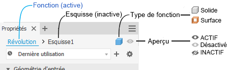

Définir la fonction de révolution à l'aide du panneau de propriétés
Le chemin de navigation se situe en haut du panneau de propriétés. L'opération commence par la définition d'une fonction, mais vous pouvez rapidement alterner avec la modification de l'esquisse en cliquant sur le texte de l'esquisse du chemin de navigation. Retournez à l'environnement de fonction en cliquant sur le texte de fonction du chemin de navigation.
  1. Le type de fonction se situe à droite du chemin de navigation. Il détermine les options affichées dans le panneau de propriétés.
    Sélectionnez le type de fonction :
    • Solide (par défaut) : crée une fonction de solide à partir d’un contour ouvert ou fermé. La sélection d'un contour ouvert n'est pas disponible pour les fonctions de base.
    • Surface : crée une fonction de surface à partir d’un contour ouvert ou fermé. La fonction sert de surface de construction sur laquelle terminer d'autres fonctions ou d'outil de scission permettant de créer une pièce scindée, ou de scinder une pièce en plusieurs corps. La sélection de surface n'est pas disponible pour les révolutions d'ensembles ou les primitives.
    Cliquez sur l'icône pour basculer vers l'autre type de fonction.

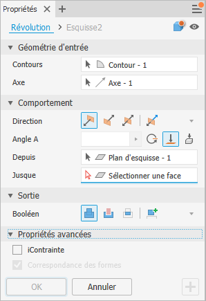

  3. Spécifiez la géométrie d'entrée. Servez-vous d'un rectangle de sélection pour sélectionner rapidement plusieurs contours fermés dans la même esquisse.
    Important : lorsqu’un aperçu de fonction est affiché, vous pouvez modifier les cotes d’esquisse visibles sans passer à l’environnement d’esquisse.
    • Contours : le sélecteur de contours est activé par défaut et se comporte de la façon suivante :
    • Un seul contour : le contour est automatiquement sélectionné.
      • Plusieurs contours : sélectionnez le contour, la boucle ou la région qui détermine la fonction de révolution à créer.
      Remarque : en ce qui concerne les fonctions de pièce, vous pouvez utiliser une esquisse partagée en guise de contour. Pour partager une esquisse :
      1. Dans le navigateur, pour développer le noeud d'esquisse, cliquez sur le signe Plus (+) situé à côté de la fonction contenant l'esquisse que vous souhaitez utiliser.
      2. Cliquez sur l'icône d'esquisse avec le bouton droit de la souris, puis choisissez Partager l'esquisse. Les esquisses utilisées dans plusieurs fonctions sont partagées automatiquement.
    -Axe : cliquez avec le bouton droit de la souris sur l’affichage et choisissez Continuer, ou bien cliquez sur le sélecteur du panneau de propriétés, puis sélectionnez un axe dans l’esquisse active.
  4. Spécifiez les paramètres Comportement.
    1. Direction
      • Par défaut : la révolution s’effectue dans un seul sens.
      • Inversé : la révolution s’effectue dans le sens opposé à celui défini pour l’option Sens (par défaut).
      • Symétrique : la révolution s’effectue dans des sens opposés par rapport au plan de l’esquisse et utilise la moitié de la valeur spécifiée pour l’angle A dans chaque sens.
      • Asymétrique : la révolution s’effectue dans des sens opposés par rapport au plan de l’esquisse et utilise deux valeurs : Angle A et Angle B. Saisissez une valeur pour chacun des angles. Cliquez sur  Inverser pour permuter les valeurs des angles.
    2. Angle
      • Angle A : spécifie l’angle de révolution entre les plans de départ et de fin. Faites glisser le manipulateur pour modifier la valeur par incréments de 5 degrés.
      • Angle B : spécifie l’angle pour le sens secondaire. Il s'affiche pour le sens Asymétrique.
      • Complète : effectue une révolution complète de 360 degrés du contour.
      • Jusque : pour les révolutions de pièces, nécessite une face ou un plan de fin sur lequel terminer la révolution. Si la face limite ne coupe pas la fonction de révolution, la face est prolongée automatiquement pour créer la fonction. Utilisez l’option Solution minimum  pour faciliter la résolution.
        • Prolonger la face jusqu’à l’objet de fin : s’active automatiquement lorsque la sélection de Jusque ou Jusque suivant n’entre pas en contact avec le contour pivoté. Il est également possible d'activer ou de désactiver l'option manuellement.
        • Solution minimum : lorsque les options pour terminer les faces prêtent à confusion, cette option indique que l’extrusion se termine sur la face la plus proche.
        Pour les révolutions d'ensemble, vous pouvez sélectionner les faces et les plans qui se trouvent sur d'autres composants. Pour être sélectionnés, les plans et points de construction doivent se trouver au même niveau d'ensemble que la révolution d'ensemble créée.
      • Jusque suivant : requiert un corps sécant sur lequel terminer la fonction de révolution dans le sens spécifié. Utilisez le sélecteur d'extrémité pour choisir un solide sur lequel terminer l'extrusion et les options de sens pour la fonction de révolution.
      Remarque : utilisez les options Depuis et Jusque pour obtenir le même résultat qu’avec les méthodes Distance à partir de la face et Entre des versions précédentes.
    3. Pour les pièces de plusieurs corps, cliquez sur le sélecteur d'origine et sélectionnez le corps souhaité.
  5. Pour les fonctions qui ne sont pas des fonctions de base, spécifiez une opération :
    • Union : ajoute le volume créé par la fonction de révolution à une autre fonction ou à un autre corps. Non disponible dans l'environnement d'ensemble.
    • Ouverture : retire le volume créé par la fonction de révolution d’une autre fonction ou d’un autre corps.
    • Intersection : crée une fonction à partir du volume partagé de la fonction de révolution et d’une autre fonction. Supprime la matière qui ne fait pas partie du volume partagé. Non disponible dans l'environnement d'ensemble.
    • Nouveau solide : crée un corps solide. Chaque corps constitue un regroupement indépendant de fonctions, distinct des autres corps. Si vous le souhaitez, renommez le corps.
  6. Propriétés avancées
    • iContrainte (facultatif) : place une iContrainte sur une arête circulaire pleine. Autodesk Inventor tente de placer l'iContrainte sur le contour fermé qu'il estime être le plus utile. Dans la plupart des cas, vous avez besoin de ne placer qu'une ou deux iContraintes par pièce.
    • Correspondance des formes : si vous sélectionnez un contour ouvert dans un fichier pièce, indiquez si vous souhaitez mettre en correspondance les formes et, le cas échéant, sélectionnez le côté à conserver.
      L'option Correspondance des formes permet de créer une fonction de révolution de type remplissage. Les extrémités ouvertes du contour sont rallongées jusqu'à l'axe de révolution (si possible), ou jusqu'à la zone de délimitation du corps. La révolution par correspondance des formes génère un corps stable et prévisible en ce qui concerne les modifications de la topologie sur les faces de définition.
      Désactivez l'option Correspondance des formes pour fermer le contour ouvert en prolongeant les extrémités ouvertes jusqu'à la pièce et en fermant l'espacement entre elles. La révolution est créée comme si vous aviez spécifié le contour fermé.
