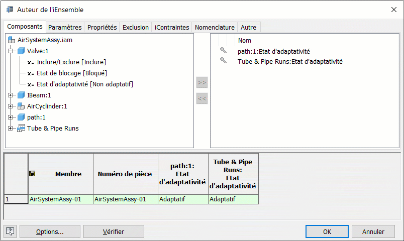

Auteur de l’iPièce/iEnsemble.
Le nom de fichier de l’ensemble de conduites principal est affiché dans la liste d’objets candidats, par défaut, Conduites de tubes et de tuyaux. L’état adaptatif est automatiquement sélectionné dans la table de configuration.
Vous pouvez cliquer sur Nom pour personnaliser le numéro de pièce et le nom de membre de la configuration d’ensemble. Dans cet exercice, vous allez utiliser le système de désignation par défaut.

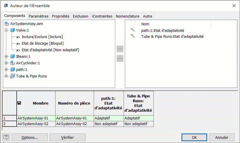

Dans la table de configuration, cliquez avec le bouton droit de la souris sur un numéro de ligne et choisissez Insérer une ligne dans le menu contextuel.
Une nouvelle configuration, AirSystemAssy-02, est créée Par défaut, l’ensemble de conduites principal est non adaptatif, comme indiqué dans la colonne Conduites de tubes et de tuyaux : État d’adaptativité.

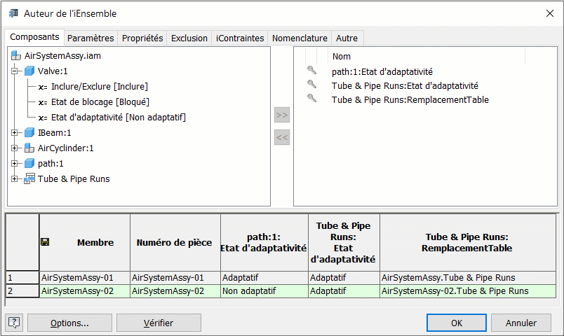

Dans la nouvelle configuration, la valeur de la colonne Etat d'adaptativité est Adaptative.
La colonne Remplacer la table est ajoutée à la table de configuration.
Le jeu interchangeable de tubes et de tuyaux est commencé avec deux membres d’ensemble de conduites principal afin de permettre sa permutation pour obtenir la ligne de configuration requise à l’aide de la liste déroulante Remplacer la table.
