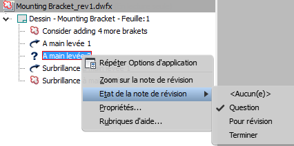

Le navigateur des notes de révision affiche le jeu des notes de révision dans l'arborescence. Après avoir passé en revue les notes de révision, vous pouvez changer leur état et leur ajouter des commentaires ; ceux-ci seront enregistrés avec les notes de révision. Dans le navigateur des notes de révision, vous pouvez cliquer sur la note de révision avec le bouton droit de la souris afin de redéfinir son état et d'ouvrir la boîte de dialogue Propriétés de la note de révision.
Pour afficher ou modifier l’état d’une note de révision : cliquez avec le bouton droit de la souris sur un nœud de note de révision, puis choisissez un état dans le sous-menu Etat de la note de révision. L’état par défaut de la nouvelle note de révision est
Pour afficher le navigateur des notes de révision et ajouter des notes : cliquez avec le bouton droit de la souris sur un nœud de note de révision et choisissez Propriétés dans le menu contextuel pour afficher la boîte de dialogue Propriétés de la note de révision. Ajoutez les commentaires appropriés dans la zone Remarques.

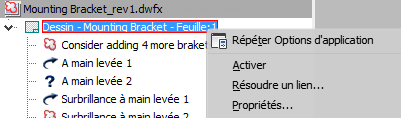

Pour rechercher toutes les feuilles dans le fichier IDW : cliquez avec le bouton droit de la souris sur un fichier dessin dans le navigateur et choisissez Résoudre un lien.
