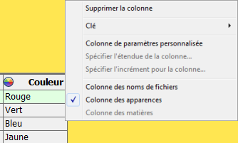

Utilisez la fonction Créer une iPièce pour créer les membres d'une famille de pièces dans chaque ligne de table. Lors du placement d'une pièce dans un ensemble, sélectionnez une ligne (membre) pour générer une pièce unique.
Remarque : si vous créez une colonne des apparences dans une famille d’iPièces, la représentation des vues de pièce ne gère plus l’attribut de couleur. La couleur est alors déterminée par la table d’iPièce.
