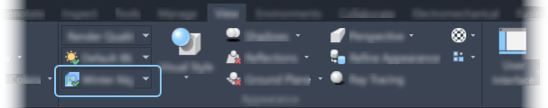

Dans l’onglet Vue
du ruban,
groupe de fonctions Apparence

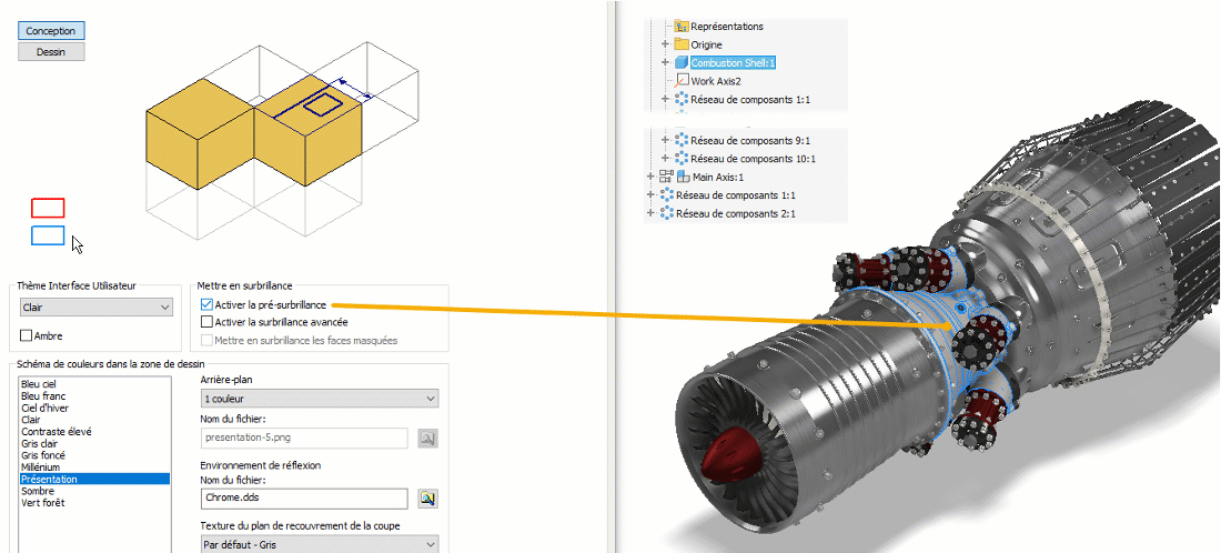

Affiche l’effet le choix de couleurs pour l’environnement de conception ou de dessin. Cliquez sur Conception ou sur Dessin pour visualiser l’effet des couleurs sélectionnées dans la zone d’aperçu.
Gère la couleur des icônes d’application, du cadre de fenêtre, de l’arrière-plan (par défaut), des panneaux de propriétés et des boîtes de dialogue. Sélectionnez un thème d’interface utilisateur dans la liste des thèmes disponibles.
Choisissez le thème Sombre pour faire apparaître des icônes sur un arrière-plan gris foncé.
Choisissez le thème Clair pour faire apparaître des icônes sur un arrière-plan blanc.
Sélectionnez cette option pour utiliser les couleurs d'icônes héritées. Vous devez redémarrer Inventor pour mettre à jour les icônes du navigateur.
Permet de définir le comportement de la sélection des objets.
Les objets sont mis en surbrillance lorsque le curseur les survole, ce qui vous permet de savoir ce que vous sélectionnez. Activé par défaut. Dans les environnements d'ensemble et de construction soudée, lorsque cette option est désactivée, la mise en surbrillance préalable ne fonctionne pas en mode de priorité de sélection de pièce ou de composant.
Ce paramètre n'a aucune incidence sur la commande Sélectionner autre, laquelle affiche toujours la surbrillance préalable.
Cette option est également disponible dans le menu déroulant Sélectionner de la barre d'outils d'accès rapide.
Permet d'afficher les composants d'un ensemble en pré-surbrillance ou en surbrillance à travers les autres composants. La surbrillance s’affiche lorsqu’un composant ou une contrainte est sélectionné(e) ou mis(e) en surbrillance.
Améliore la mise en surbrillance de la sélection pour inclure les faces masquées et dessine la sélection avec une fine ligne de contraste, ce qui facilite la visualisation des sélections.
Dresse la liste des modèles de couleurs disponibles. Cliquez pour sélectionner l'un des modèles disponibles. La zone d'aperçu affiche le résultat de votre sélection.
Permet d'accéder à l'Editeur de modèles de couleurs, dans lequel vous pouvez personnaliser les modèles de couleurs des éléments graphiques utilisés dans Inventor.
