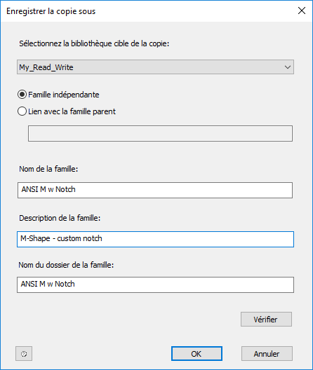

Créez une copie de la famille à laquelle vous souhaitez ajouter le contour de grugeage personnalisé.
Sélectionnez la bibliothèque en lecture/écriture comme destination de la copie, modifiez le nom de la famille et les descriptions comme nécessaire, puis cliquez sur OK.

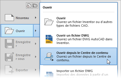

Cliquez sur le menu Fichier dans la partie supérieure gauche d'Inventor, et choisissez Ouvrir depuis le Centre de contenu.
