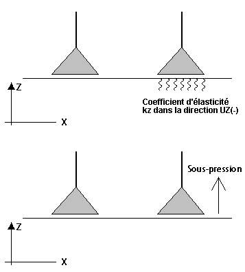

Lorsque vous définissez une sous-pression pour une contrainte (par exemple, une sous-pression basée sur l’orientation de l’axe Z, c’est-à-dire UZ+), vous pouvez également définir le coefficient de base élastique KZ pour chaque contrainte. Le coefficient d'élasticité est déterminé uniquement dans le sens opposé à celui défini pour la sous-pression antérieure (c'est-à-dire, UZ-). Consultez les images suivantes :

Utilisez la liste déroulante pour sélectionner la sous-pression de la contrainte pour chaque direction (Fixe, Aucune sous-pression, Sous-pression+, Sous-pression-).
Si vous sélectionnez le type Aucune sous-pression, Sous-pression+ ou Sous-pression-, vous pouvez définir le coefficient d’élasticité K pour chaque contrainte.

Le déplacement et la rotation sont libres dans la direction compatible (« + ») ou opposée (« - ») par rapport à l’axe du système de coordonnées local de la poutre. Si les coefficients d'élasticité H et K sont nuls, les deux directions sont libres sans aucune limitation de valeur. Si vous leur attribuez des valeurs, la liberté de relâchement est limitée dans les deux directions : le relâchement est libre jusqu’à une limite définie.
Sous-pression+
Le déplacement et la rotation sont libres dans la direction compatible (« + ») par rapport à l’axe du système de coordonnées local de la poutre. Si les coefficients d'élasticité H et K sont nuls, la direction compatible est libre sans aucune limitation de valeur. Si vous définissez une valeur pour ces coefficients, cela limite le degré de liberté du relâchement dans l'autre direction ("-"). Le relâchement est libre jusqu’à une limite définie.
Sous-pression-
Le déplacement et la rotation sont libres dans la direction opposée (« + ») par rapport à l’axe du système de coordonnées local de la poutre. Si les coefficients d'élasticité H et K sont nuls, la direction compatible est libre sans aucune limitation de valeur. Si vous définissez une valeur pour ces coefficients, cela limite le degré de liberté du relâchement dans la direction ("+") compatible. Le relâchement est libre jusqu’à une limite définie.
