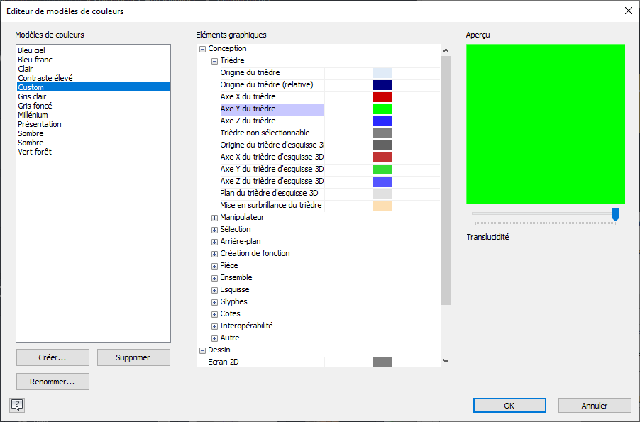

Utilisez l'Editeur de modèles de couleurs pour personnaliser les modèles de couleurs des éléments graphiques utilisés dans Inventor.
Nouveautés : 2022.1
Pour modifier le modèle de couleurs d'un élément graphique
Pour ajouter, supprimer ou renommer un modèle de couleurs personnalisé
Important : lorsque vous cliquez sur Annuler dans la boîte de dialogue Options d’application, toutes les modifications que vous avez effectuées dans l’éditeur de modèles de couleurs sont rétablies. Pour enregistrer vos modifications, vous devez cliquer sur Appliquer et/ou OK dans la boîte de dialogue Options d'application.
Redémarrez Inventor pour utiliser les nouveaux paramètres.
Remarque : les boutons Exporter et Importer de la boîte de dialogue Options d’application permettent d’exporter ou d’importer ces paramètres vers et depuis le fichier XML de cette boîte de dialogue.
