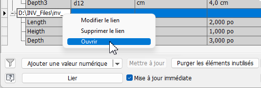

  4. Pour ouvrir le fichier lié, cliquez avec le bouton droit de la souris sur le chemin d’accès au nom de fichier dans la boîte de dialogue Paramètres, puis cliquez sur Ouvrir.
