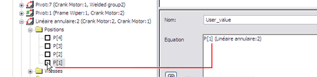

Dans la barre d’outils du graphique de sortie, cliquez sur Nouvelle courbe . Vous pouvez également cliquer avec le bouton droit de la souris sur un point quelconque du navigateur du graphique de sortie, puis choisir Nouvelle courbe.

10+cos(P[1] (Pivot: 1) - PI/6)+20*abs(P[3] (Rotule: 2))
P[1] (Pivot:1) est la position du premier degré de liberté de la liaison Pivot:1.
P[3] (Rotule:2) est la position du troisième degré de liberté de la liaison Rotule:2.
Remarque : vous pouvez ajouter une variable en cliquant dans la case à gauche de la variable dans le navigateur du graphique de sortie.
