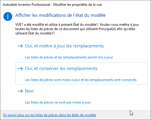

À propos des listes de pièces dans les états du modèle
Une liste de pièces fait référence à un état du modèle et peut être partagée sur plusieurs feuilles. Lorsque vous modifiez une vue et changez l’état du modèle source, les listes de pièces qui font référence à l’état du modèle d’origine de la vue sont affectées.
Une zone d’informations s’affiche pour vous permettre de décider comment résoudre les listes de pièces.
- Oui, et mettre à jour les remplacements Sélectionnez cette option si vous souhaitez que les listes de pièces fassent référence à la nomenclature de nouvel état du modèle et ignorent les valeurs de remplacement existantes.
- Oui, et conserver les remplacements Sélectionnez cette option si vous souhaitez que les listes de pièces fassent référence à la nomenclature de nouvel état du modèle et continuent d’utiliser les valeurs de remplacement existantes.
- Non Sélectionnez cette option si vous ne souhaitez pas modifier les listes de pièces.
