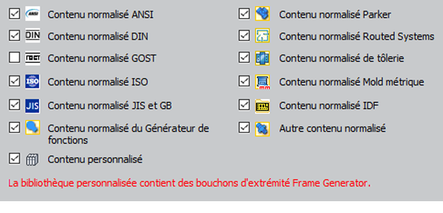

Dans la boîte de dialogue Projets, cliquez sur le bouton Configurer les bibliothèques du Centre de contenu sur la droite.
Dans la boîte de dialogue Configurer les bibliothèques : Nom du projet, vérifiez que la bibliothèque de contenu personnalisé est sélectionnée.
Cliquez sur OK.
