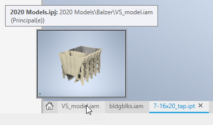

Lorsque vous positionnez le curseur sur un nom de fichier dans la partie inférieure de la fenêtre graphique d'Inventor, une info-bulle s'ouvre et affiche une image miniature et les informations du document, comme illustré ci-dessous :

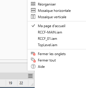

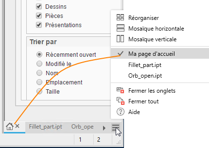

Vous pouvez créer des présentations de fenêtres à l'aide du menu Documents situé à l'extrémité droite de la barre d'onglets de la fenêtre.
Si les fenêtres sont disposées en mosaïque, le redimensionnement a une incidence sur toutes les fenêtres.
Pour redimensionner des fenêtres en mosaïque adjacentes, faites glisser le cadre entre les deux fenêtres de document. Les deux fenêtres sont redimensionnées simultanément.
