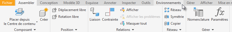

Accès aux environnements dans un fichier ensemble
Dans un fichier ensemble, cliquez sur l'onglet Environnements du ruban.
Cliquez sur l'un des environnements disponibles.
Remarque : la simulation dynamique et l’analyse des contraintes sont disponibles dans les produits Autodesk Simulation et dans Autodesk Inventor Professional. Les modules Câble et faisceau et Tube et tuyau sont disponibles uniquement dans Autodesk Inventor Professional.

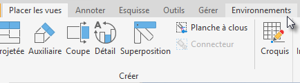

Accès aux environnements dans un fichier dessin
