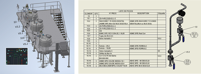

Les propriétés d’occurrence sont disponibles dans les annotations telles que les repères, les notes de ligne de repère et les listes de pièces. Lorsque vous affichez les propriétés du composant dans des annotations, les valeurs des propriétés d’occurrence ont une priorité supérieure à celles des iPropriétés personnalisées. Par conséquent, si vous utilisez le même nom de propriété, la valeur de la propriété d’occurrence remplace la valeur de l’iPropriété personnalisée. De même que les iPropriétés, les propriétés d’occurrence sont accessibles via l’API et via iLogic.

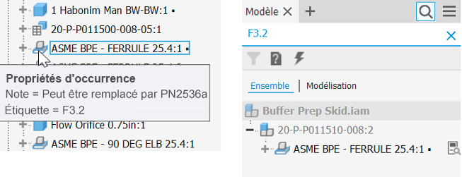

Signalisation dans le navigateur, info-bulles et recherche
- Une info-bulle affiche les propriétés d’occurrence affectées à l’occurrence de composant.
- Un point affiché à côté du nom de l’occurrence signale les occurrences dotées de propriétés d’occurrence.
- Les propriétés d’occurrence sont prises en charge par la recherche dans le navigateur.

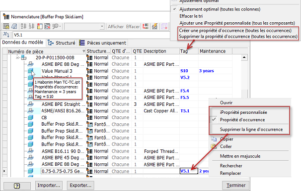

Boîte de dialogue Nomenclature
Permet d’afficher, d’ajouter, de modifier ou de supprimer les propriétés d’occurrence.
- Le champ d’icône d’une ligne de propriété d’occurrence s’affiche sur un arrière-plan cyan.
- Les valeurs de propriété d’occurrence s’affichent en bleu.
- Une info-bulle répertorie les propriétés d’occurrence affectées à l’occurrence.
- Utilisez le menu contextuel pour utiliser les propriétés d’occurrence.
- Dans l’onglet Données du modèle, toutes les lignes de propriétés d’occurrence sont séparées. Dans d’autres onglets, les lignes d’occurrence sont affichées ou fusionnées, selon la valeur de l’option Fusionner les lignes d’occurrence dans la boîte de dialogue Paramètres de fusion de lignes des numéros de pièce.
Propriétés d’occurrence dans le texte des lignes de repère, la liste de pièces, les repères et les symboles d’esquisse
Vous pouvez afficher les propriétés d’occurrence aux emplacements suivants :
- Texte des lignes de repère 2D ou 3D
- Symboles d'esquisse
- Liste de pièces
- Repères
