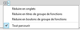

Pour modifier l'affichage du ruban, cliquez sur la flèche située à droite de la barre d'onglets et sélectionnez une option. Vous pouvez réduire les onglets ou les titres des groupes de fonctions. Vous pouvez parcourir les options du ruban en cliquant sur l'icône au lieu de la flèche.
