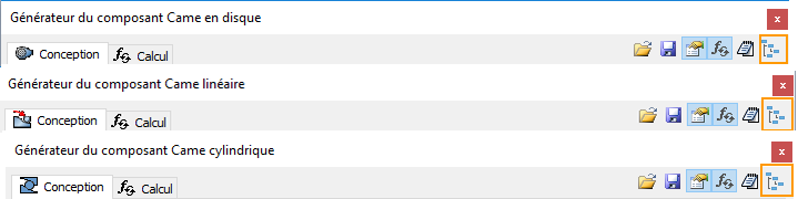

Insérer des cames linéaires
| | - Sur le ruban, cliquez sur l’
. - Sous l’onglet Conception :
- Dans la zone de groupe Came, choisissez l’option Composant dans la liste déroulante, puis entrez les valeurs de largeur et de longueur de la came.
- Dans la zone de groupe Suiveur, entrez les valeurs qui conviennent.
- Dans la zone de groupe Segment réel, choisissez le segment réel ou la valeur 1 en cliquant sur la zone graphique, puis en entrant les valeurs graphiques.
Remarque : cliquez sur Ajouter après, Supprimer ou Ajouter avant pour ajouter ou supprimer des segments. - Dans la liste déroulante, choisissez le type de mouvement. Vous pouvez ajouter votre propre mouvement en cliquant sur le bouton Plus (Ajouter) et en indiquant le nom et les valeurs du mouvement dans la boîte de dialogue Ajouter un mouvement. Le mouvement est ajouté à la liste des mouvements existants. Pour supprimer un mouvement de la liste, cliquez sur le bouton Moins (Supprimer).
- (Facultatif) Cliquez sur
Autres, en bas à droite dans l'onglet Conception, afin de définir d'autres options de conception de la came. - (Facultatif) Cliquez sur
Enregistrer dans un fichier au-dessus de la zone graphique pour enregistrer les données graphiques dans un fichier texte. - (Facultatif) Cliquez sur
Résultats en haut à droite dans l'onglet Conception ou Calcul pour ouvrir le rapport HTML. - Cliquez sur OK.
Remarque : vous pouvez passer à l’onglet Calcul pour effectuer un calcul ou une vérification de la force. |
