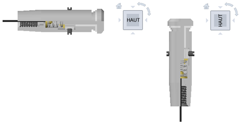

Appliquer une rotation à une vue de face
Remarque : assurez-vous qu'une vue de face est affichée.
