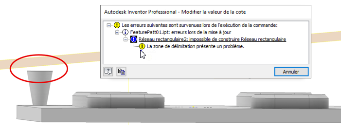

Réseaux délimités
Il s’agit de points à retenir lors de l’utilisation de réseaux délimités.
Remarque : s’il n’existe aucune intersection entre le plan limite et la fonction, l’option de géométrie entièrement fermée est désactivée.

  3. Cliquez sur OK.
La fonction de perçage est un cas spécial. Les perçages avec une limite À travers tout mettent en réseau la partie du solide qui est pénétrée par la fonction initiale. Si le résultat ne correspond pas à vos attentes, définissez la limite sur Distance.
