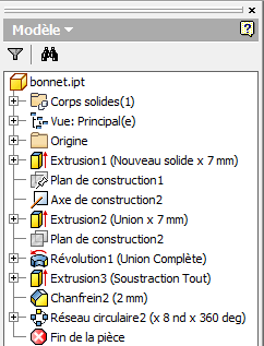

Afficher les informations étendues après le nom de noeud de la fonction dans le navigateur
Affiche des informations détaillées sur les fonctions de pièce dans le navigateur. Des noms de fonction étendus sont disponibles dans les environnements de pièce, de tôlerie, de vue de modélisation d’ensembles et de dessin.
Important : le format d’informations étendues est personnalisable dans le fichier FeatureAutoname.xml, qui se trouve dans le dossier Design Data. Vous pouvez modifier l’emplacement d’installation par défaut du dossier Design Data dans la boîte de dialogue Options d’application/onglet Fichier, ou dans la boîte de dialogue Projets.
