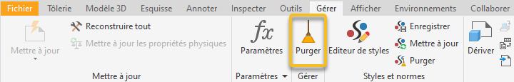

Lors de la conception, vous pouvez créer des fonctions de construction et des esquisses qui ne seront ensuite plus utilisées. Ces données superflues peuvent être supprimées de manière sélective à l’aide de la commande Purger les éléments non utilisés.
Dans les environnements de pièce ou d’ensemble, vous pouvez accéder à cette commande en procédant comme suit :
Sur le ruban, cliquez sur l’onglet Gérer
le groupe de fonctions Gérer
Cliquez avec le bouton droit sur le menu contextuel du premier nœud de navigateur dans le modèle de pièce ou d’ensemble.
