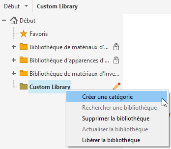

  5. Choisissez si vous souhaitez organiser votre bibliothèque en catégories. Pour créer une catégorie :
    Cliquez avec le bouton droit de la souris sur la nouvelle bibliothèque dans le volet inférieur gauche, puis choisissez Créer une catégorie et nommez la catégorie.

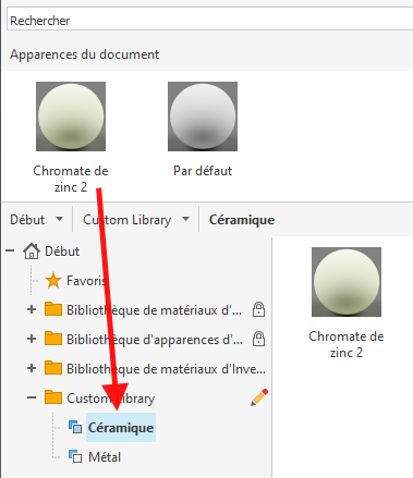

  6. Dans la section Apparences du document, faites glisser et déposez toutes les apparences que vous souhaitez conserver dans la bibliothèque personnalisée. Vous pouvez les placer sur les noeuds de la catégorie ou sur le noeud de la bibliothèque.
