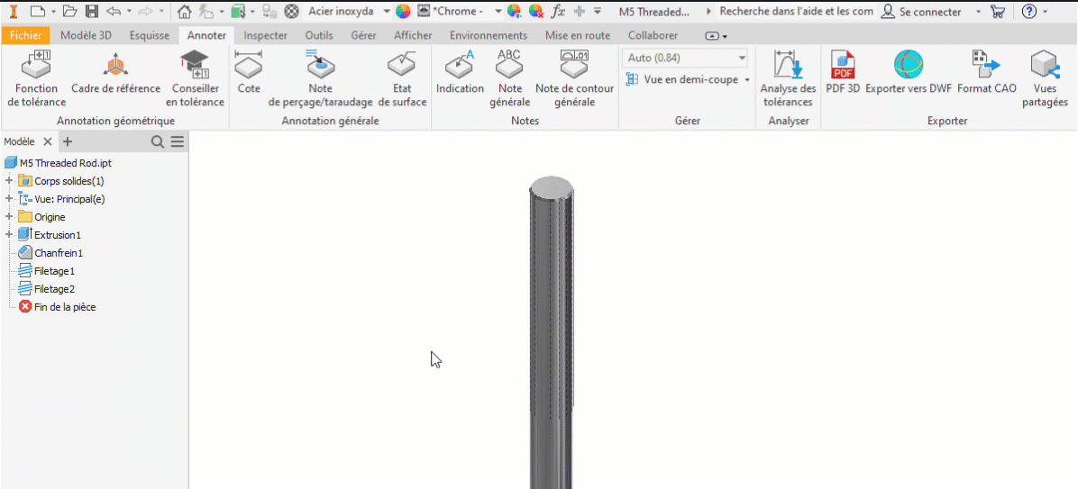

Pour modifier une note de filetage
Nouveautés : 2021.1
  1. Créez une note de filetage externe ou une note de filetage interne dans un fichier pièce, ensemble ou dessin.
  2. Enregistrez le fichier.
  3. Double-cliquez sur la note de filetage. L’éditeur de texte s’ouvre.
Exemple d’accès à l’éditeur de texte à partir d’une note appliquée à la face externe d’un cylindre :
